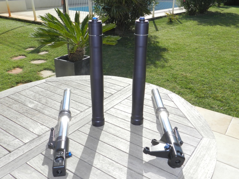

A l'occasion de la vidange de ma fourche j'en ai profité pour la faire bronzer. Après anodisation des fourreaux et peinture des bas de fourche elle est passée du blanc au noir.

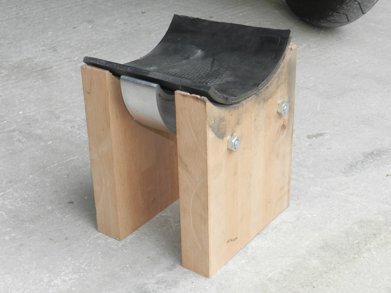

1ère étape: Fabrication d'un support

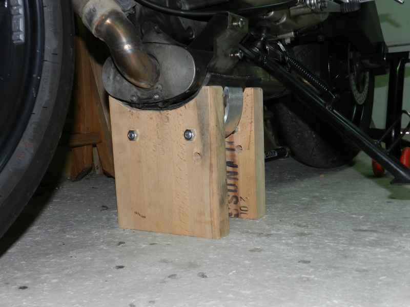

2ème étape: Mise en place du support

5ème étape: Réception des fourreaux après anodisation et mise en peinture des pieds de fourche.

7ème étape: essai sur route.
C'est fini!
