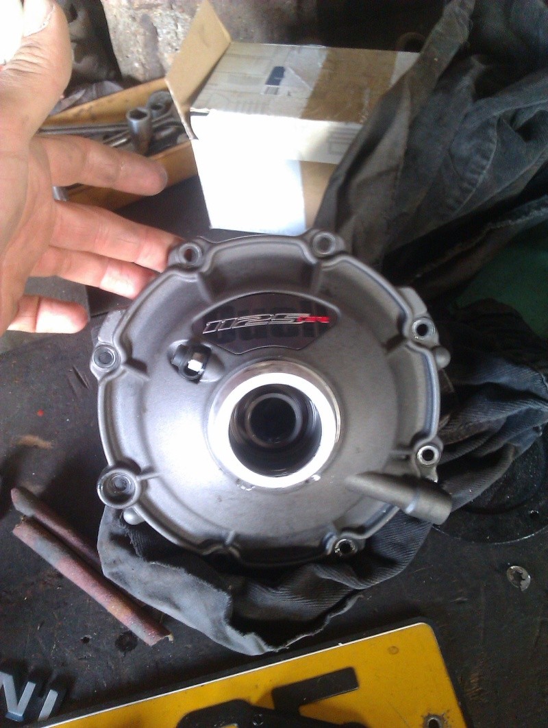

Voilà le carter démonté:
[1125] Récepteur embrayage Imag1112

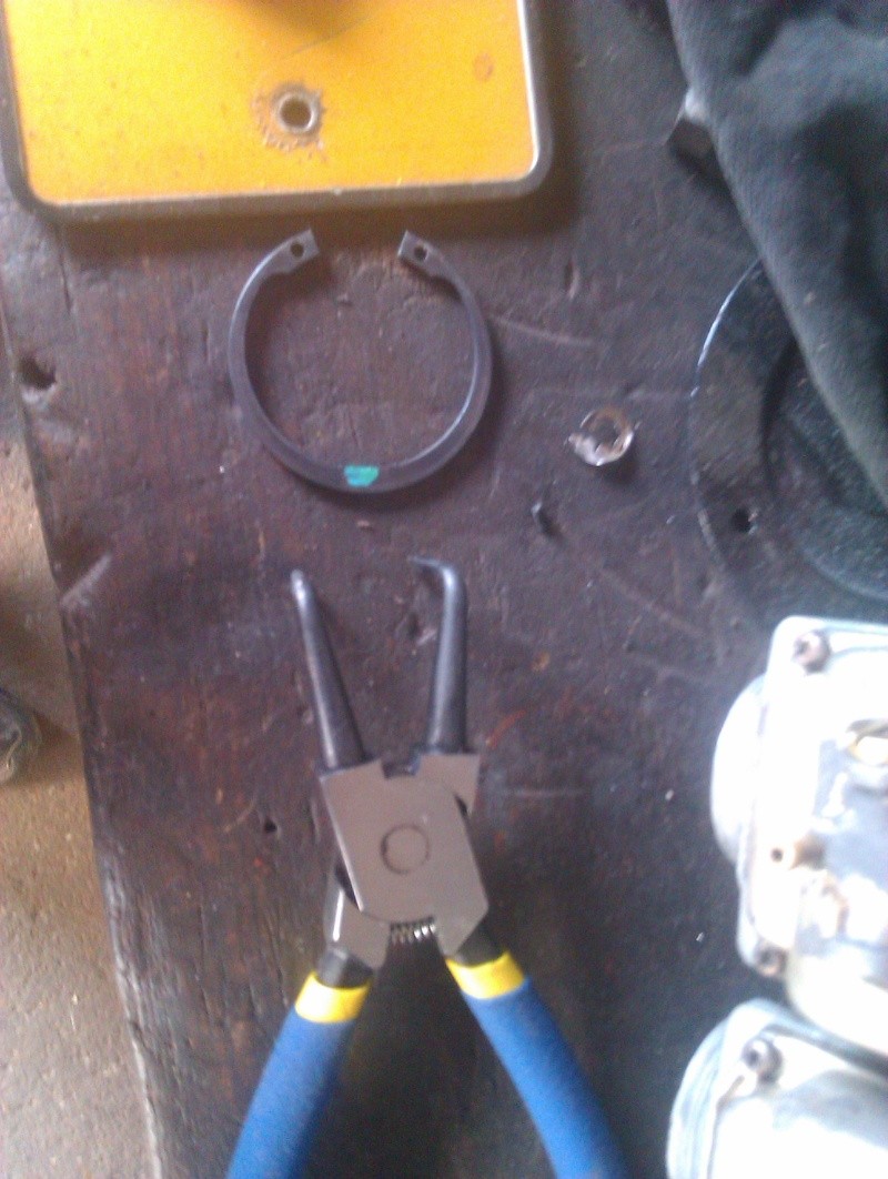

On vire le gros circlip AVEC UNE PINCE FAITE POUR et pas un bricolage de bourrin à base de tournevis pour pas abimer le carter:
[1125] Récepteur embrayage Imag1114

les encoches ont l'air un peu plus petite que l'original et c'est peut être ça qui bloque ou le traitement du kit qui fait une sur-epaisseur !!
a 170euro le kit ça me fait un peu chier de le retoucher !! Mad Mad
