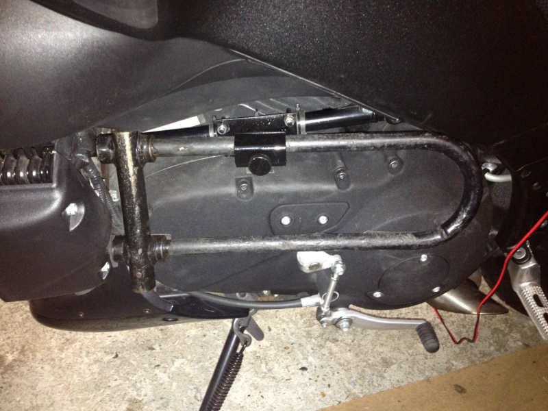

Un petit topic pour vous présenter ma solution de support de cadenas U, en effet, un peu dangereux de se balader avec ce même U dans un sac a dos, et on tient également à nos machines.
Résultat final :
Support de Cadenas U pour nos buell Image10
Les éléments : Une plaque d'inox costaud, 2 U (brides de fixations en largeur 21mm), une feuille de caoutchouc de 1 a 2mm d'épaisseur
Support de Cadenas U pour nos buell Hzw3
+ un support de U standard (qu'on trouve partout chez vos accessoiristes et concess')
Un peu de lapidaire et de perceuse : on assemble pour tester : on ajuste...
Support de Cadenas U pour nos buell R5oa
Puis un coup de peinture : (j'aurai du le faire en mat pour mieux se fondre dans la couleur générale)
Support de Cadenas U pour nos buell Psq8
On place le caoutchouc entre les u de fixations et le cadre de la buell pour éviter : rayures, atténuer les vibrations, et disposer d'un serrage efficace
Enfin quelques protections :
Support de Cadenas U pour nos buell Vw8i
