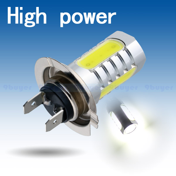

Bonjour , j'ai essayé une H7 :XB12R Eclairage avant A169_b10
en feux de jour nickel , je comptais soulager ma batterie aussi .
mais alors surtout ne faite pas une virée nocturne affraid une frontale sur le casque ferait aussi bien l'affaire lol!

Ouais, donc cela ne change en rien comme à l'origine donc Very Happy En tout cas pour les XBR, lorsque les 55 watts des h3 ont tout cramé à l'intérieur du phare lol!
En tout cas, Rudolphe, effectivement, elles devraient dépoter. On attends ton retour.

Le problème des LED, c'est qu'elles forment un faisceau lumineux très concentré avec un angle d'ouverture de quelques degrés seulement. Les optiques prévus pour des ampoules à incandescence (qui diffusent leur lumière quasiment sur 360°) ne sont généralement pas du tout adaptés à l'utilisation d'ampoules à LED car les réflecteurs ne vont pas gérer les faisceaux lumineux concentrés. ça ne pose pas trop de problème pour des feux de type frein ou cligno qui resteront visibles (voir souvent plus visibles), mais sur un feu d'éclairage je doute du résultat....là, il faut un optique prévu pour dès le départ. Neutral
sur une XBR, je pense que t'auras un meilleur éclairement en virant tout le phare et en utilisant un bête spot 12v à LED...
faut quand-même savoir qu'une H3 sort à peu près 1'000lm à 1'500lm et que pour avoir l'équivalent en LED, il faut calculer qu'1wLED équivaut à 80lm-100lm Rolling Eyes

Ha , voila ce que j'avais pas osé citer " merci McGyver" XB12R Eclairage avant 506615
bounce Les optiques prévus pour des ampoules à incandescence (qui diffusent leur lumière quasiment sur 360°) ne sont pas du tout adaptés à l'utilisation d'ampoules à LED cyclops
_ ou aussi , nos réflecteurs de phares ont une focale prévue pour des ampoules a incandescence sunny

Et savez vous qu'il existe des ampoules led qui remplacent réellement les autres, avec une diffusion adapté et plus de >1000 lumens ?
Non, et bien les voici : http://www.france-xenon.com/fr/h7/992-2-x-ampoules-h7-head-light-22w-haut-de-gamme.html
Par contre, le prix affraid et malheureusement, pas de H3 pour le moment.

euh...oui pour la puissance, mais clairement non pour l'adaptabilité dans un optique prévu pour une halogène : On voit très bien sur la photo de la LED qu'elle est située sur une seule face, et qu'elle éclaire donc au mieux que sur 180° study
les seuls phares à LED qui fonctionnent réellement sont ceux prévus pour d'origine, et effectivement le prix s'en ressent aussi :
http://www.harley-davidson.com/store/led-headlamp-pa-11-7339010--1 , par exemple What a Face

Ca, j'ai monté et expérimenté de nuit, et c'est super dangereux, même bien réglé. C'est comme si t'étais en pleins phares, mais en permanence... Et pour le prix ils se touchent peut-être un peu... Ca serait pas une première.

Exact Mac, ces ampoules ne diffusent pas à 360°, c'est pourquoi, je pense, que sur le site ils stipulent pour Veilleuse.
Je voulais juste faire remarquer que la puissance des leds (pour les voiture et moto) peuvent dorénavant être aussi puissantes que les incandescentes.
Et merci pour le lien pour Harley, je ne connaissais pas ces feux, par contre, un peu gros pour en mettre 2 devant la R, non ? Smile
