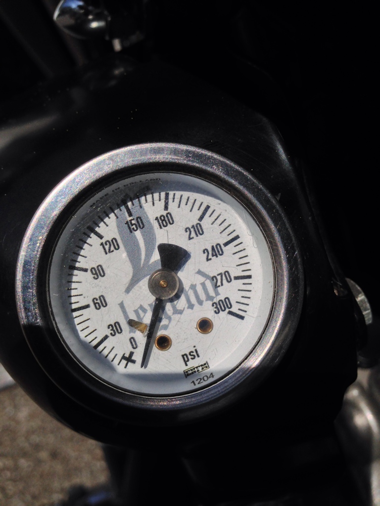

j'ai monté ce mano sur la bécane cette semaine, au début il fonctionnait bien, et là, à un arrête apero ce matin, je baisse la suspension, tout va bien, la pression chute
au moment de repartir, je gonfle le bordel, normal, sans faire gaffe
plus tard, en roulant, je vois l'aiguille tout en bas...bizarre
au prochain arrêt, je check le mano, et voilà pas que je vois l'aiguille du mauvais coté du butoir, comme si elle avait fait un 360° scratch
je me demande comment c'est techniquement possible, surtout que la pression en roulant ne dépasse pas les 80PSI
une vue de l'autre coté, si ça peut aider
avez vous déjà vu ? Mano110
en attendant, j'ai envoyé un mail à Legend Air pour voir....

A mon avis, il a cassé. Ce type de mano peut être construit de diverses façon, mais il y a toujours un élément qui "contre-balance" la pression en entrée à mesurer (ressort, membrane, soufflet, ...) et c'est cette partie qui est en défaut. Neutral

c'est ce que je pense
et la conception sertie du mano élimine toute réparation
bon, j'en ai trouvé un autre dans ma caisse à bordel, faut juste que j'étanche les raccords
