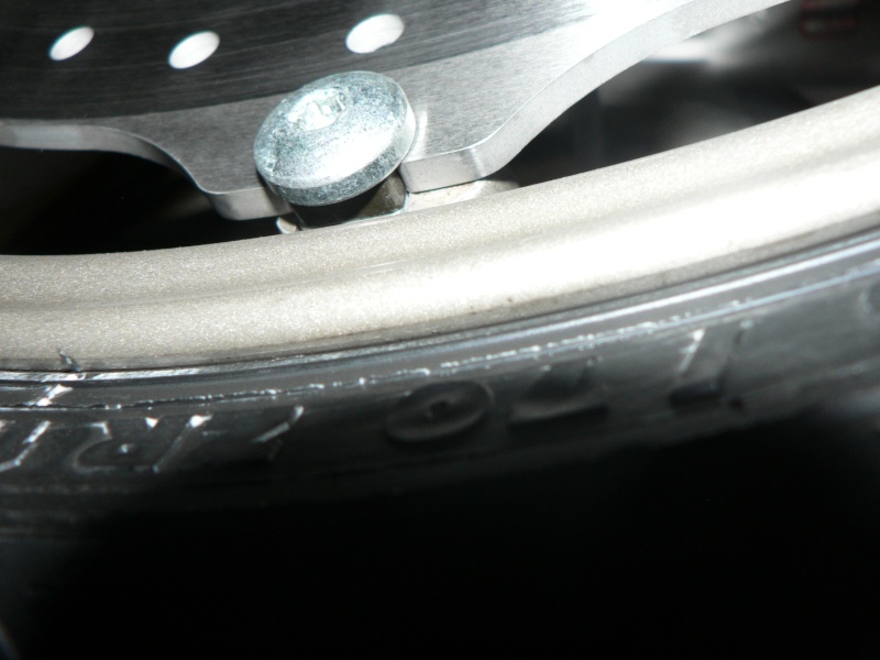

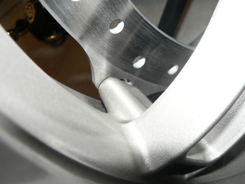

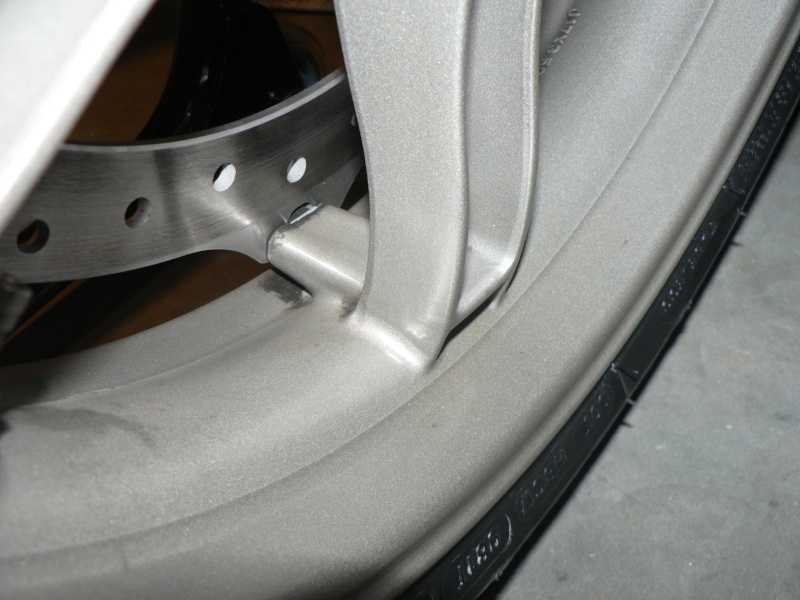

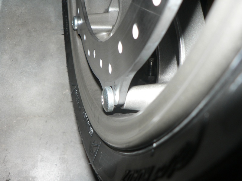

[img](XB) Disque frein avant - question sur montage P1430210[/img]
[img](XB) Disque frein avant - question sur montage P1430211[/img]
[img](XB) Disque frein avant - question sur montage P1430212[/img]
(XB) Disque frein avant - question sur montage P1430213
[img](XB) Disque frein avant - question sur montage P1430214[/img]
[img](XB) Disque frein avant - question sur montage P1430215[/img]
couple de serrage : 34 NM
suis-je bon ?
et oui tout est neuf...

l'épaisseur du disque et elle identique au disque que tu a changé ,car se sont des vis butées
et tu devrais avoir environ 1mm de jeux ,
c'est la différence entre la longueur de la partie lisse de la vis et l'épaisseur du disque.
hum....à 34nm je ne pense pas être en butée, mais j'ai un truc dans le genre 1 petit mm de jeu, mouai.....
pour le disque, oui il est identique.
merci

Salut Manu,
Effectivement le montage a l'air correct...
Pour info, je viens de mesurer sur la mienne : épaisseur du disque 4,99mm / jeu entre la face du disque et le dessous de la tête de vis une fois appuyé : 0,75mm
Es-tu sûr d'avoir un disque en 5mm d'épaisseur ?
Sinon à part des cales d'épaisseur trop grande je ne vois pas...
Mais il me semble (j'ai pû rêver) qu'il existe un montage (pour la compet/circuit) où les gars ont supprimé le système flottant du disque et que cela ne pose pas de problème...

Yes Banzaï, disque d'origine Buell et les fixations aussi, c'est le modèle standard.. Smile
je viens de le mesurer et autant que je puisse le constater avec la précision de mon pied à coulisse stanley d'autre fois pirat ....il fait truc machin moins de 5mm
j'ai l'impression qu'il y a plus de jeu qu'au début...le serrage est toujours le même.
je rentre d'une centaine de kil et tout est au poil... Very Happy
oui il y a un kit de fixation chez EBR, je ne sais pas si il annule ce jeu "fonctionnel"....
bon, j'ai rdv en fin de mois chez Hd, je ferrais vérifier par quelqu'un de confiance.... Wink
