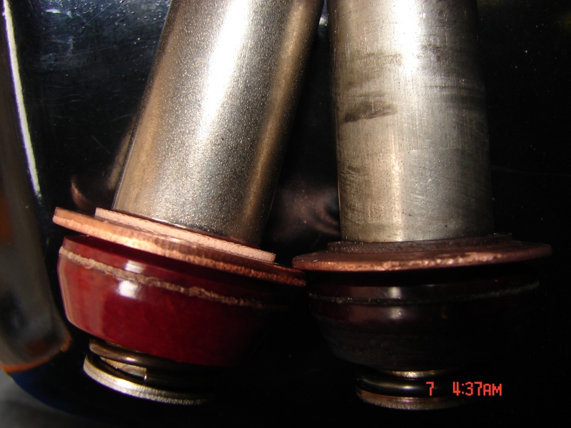

3/ le couvercle est déposé on retire le lanceur qui viens avec le ressort ( garder le ressort ) (le lanceur est la piece centrale du solenoide) .on comprend mieux le fonctionnement :Quand on appuie sur le bouton
le lanceur est plaqué contre les deux bornes en cuivre au fond du solenoide l'anneau en cuivre du lanceur fait alors le contact avec les deux bornes ce qui alimente le moteur du démarreur, avec l'usure le contact se fait mal ( une batterie faible et la creation d'arcs quand le lanceur ne fait plus assez contact et l'usure s'accentue)
a gauche l'ancien lanceur et la rondelle en cuivre neuve , a droite l'ancien avec la rondelle usée a 50% les contacts fixes le plus grand est a droite et le petit en haut dans le logement du solenoide
