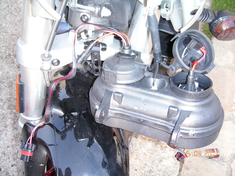

Et maintenant, en situation, la partie ampoule montée dans l'optique de gauche :
On
fait un trou dans le cache en plastique, on y passe l'ampoule et ses
fils, on monte l'ampoule xénon à la place de celle d'origine
(attention, pas touche avec les doigts !). En bas a droite, les
fameuses cosses qui doivent être reliées à la fiche d'alimentation
(située bien en évidence, dans le cache en plastique mou). Enfin, on
bouche le trou avec la pièce ronde en caoutchouc . . . destinée à cet
effet, et on remet le cache en plastique à sa place.
[xb]==> montage xenon Kif_7412
Voilà,
l'ampoule est montée dans l'optique gauche. Pour l'optique droite, il
n'y a plus qu'à remettre le cache en plastique à sa place. Franchement,
pas de quoi se faire des noeuds au cerveau !
