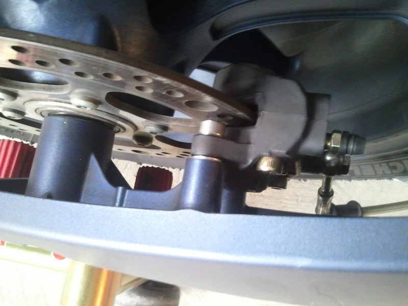

en voyant la photo sur BDW c'est celui avec le purgeur à gauche
[1125]  étrier arrière Wp_00010
Je pense que c 'est le même et que ca dépend de la configuration de la moto pour le côté pratique d'installation.
Visiblement les xb et les 1125 ont les mêmes entraxes. Je mesurerai le mien demain pour que tu puisses comparer. ma brelle est chez HD... Rolling Eyes
Je suis juste en train de me faire ch... pour trouver les bonnes plaquettes. J'ai pris les dimensions pour BUELL chez brembo et j'essai de trouver celles pour le P32F aux mêmes dimensions.
Ref pour BUELL 07HD08, sinon d'après le gars sur BDW 07BB0111 posées sur les anciennes guzzis
