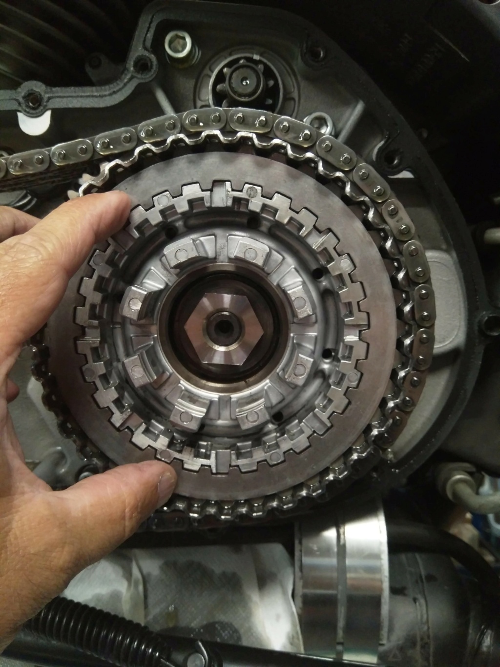

mon embrayage patinait sur le coup de pied au cucul vers 4300 tr/min.
Il a quasi 70 000kms, nous sommes 2 et très souvent chargés, donc bon...c'est pas déconnant.Neutral
Allez zou, maintenant que j'ai de la place et un peu d'équipement, je me lance.Very Happy
j'ai un Tuto en Chef Personnalisé qui m'aide au cas où...
confiant je suis clown
je vous passe les détails, tout va bien et ça roule !
Ma brêle, est prête pour le Meeting ABDPyrénées 2022 cheers
eh ben nan...genre 200 kms plus loin, juste après les landes...fini...a pu embrayage...off  scratch  affraid
le levier fait comme il veut, le câble est libre, le mécanisme est ok, ce n'est pas le carter. Shocked
c'est tout ce que je peux voir sur la route.
retour au bercail, ouverture du bestiau  et voilà :
Le boulet du jour ! - Page 35 217
je suis un boulet.
je ne m'en souviens pas mais j'ai dû être distrait et j'ai raté une alternance en remontant les disques...elephant
résultat le dernier avant le diaphragme aurais dû être garnis et crocheter sur la cloche et pas sur la noix.
trop peu d'épaulement pour ce dernier disque, il a grattouillé la noix et a coincé le mécanisme l’empêchant de revenir embrayé.
la bonne nouvelle, j'ai rien cassé.
bon ben maintenant, j'ai eu la mienne hein, c'est fini, vous ne me verrez plus dans cette rubrique ! lol!
Tout ça Manu, ça n'arriverait pas si tu n'étais pas (je te cite) très souvent chargé, je dis ça... drunken
ouai...dis rien....c'est bien aussi ! Laughing

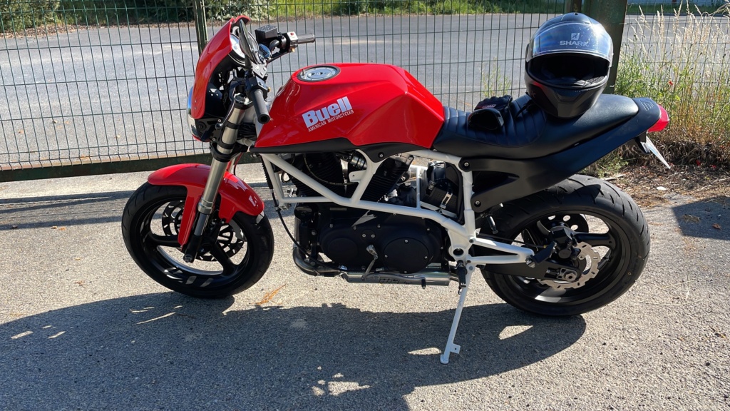

Il faut bien commencer un jour…..
Premier tours de roue hier soir et ……. Mer.. en panne
Le boulet du jour ! - Page 35 062bf510
Pas mis assez d’essence pour faire ce « petit test ».
J’ai démarré direct sur la réserve….🤪
Arf un grand classique lol!
