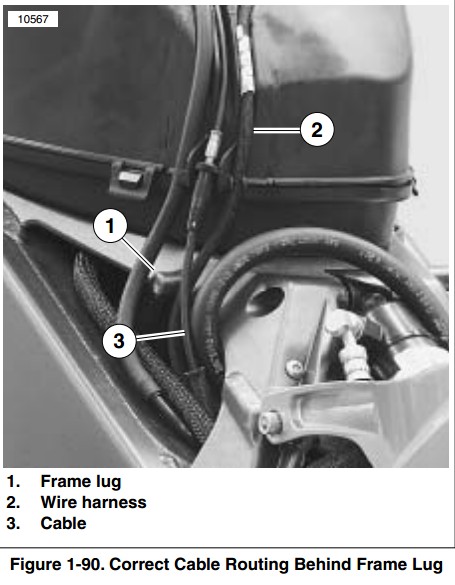

bonjour a tous , pourriez vous me dire par ou passe le câble de la valve. Car je remet ma buell toute d'origine et j'avais viré entièrement le câble . Mais maintenant je galère a le repasser correctement Crying or Very sad , un coup le câble est trop court , ou trop long . Des indices ou des photos ? surtout au niveau du moteur . Merci les gars Wink

Tu plonge dans le cadre comme sur photo suivante, pour passer par la passage ou il y a la grosse section du faisceau au niveau du ventilo.
Ce qui comporte de démonter le ventilo pour passer la prise.
Et tu te raccorde a coté de la batterie, voir sur la photo suivante.

Je pense qu'il parlait du câble de commande, entre le moteur électrique et la valve study

C'est pas faut Mc. Comme ca il aura tout.

merci beaucoup les gars !!! c'est exactement ce qu'il me fallait cheers
