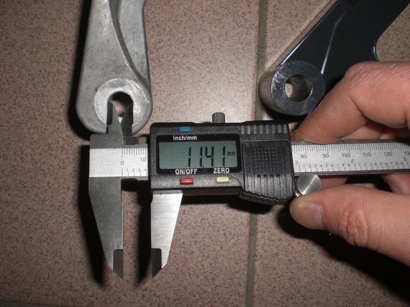

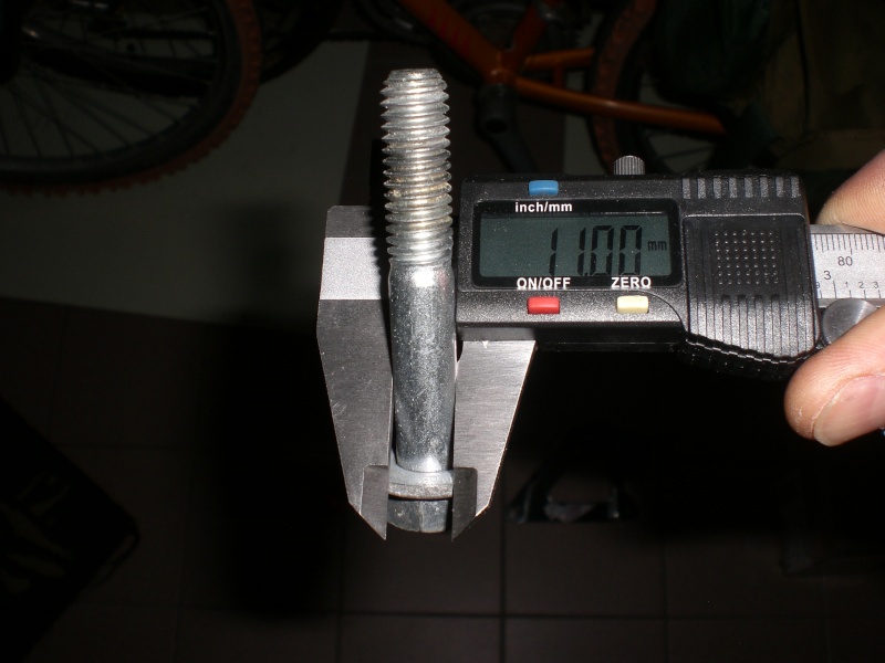

Comme je l'ai déjà dit à Steph, j'ai vérifié les côtes de la pièce d'origine, elles sont identiques à celle reproduite. Moi après, je n'ai jamais changé cette pièce, alors le jeu de montage... Rolling Eyes ...
Nombre de messages : 21610
Commande - Fabrication support moteur Tub - TOUS VENDUS - Page 24 Empty
MessageSujet: Re: Commande - Fabrication support moteur Tub - TOUS VENDUS   Commande - Fabrication support moteur Tub - TOUS VENDUS - Page 24 EmptyLun 15 Oct 2012 - 23:05
Je confirme qu'il y a bien un peu de jeu entre la vis et le support d'origine...

Alors on fait quoi scratch scratch scratch
On laisse le jeu ou on taraude la taille au dessus study study study
Nombre de messages : 12612
Localisation : Corse
Ma Buell : XB12S 2004 Red
M1100 Black
SF1099 White
MessageSujet: Re: Commande - Fabrication support moteur Tub - TOUS VENDUS   Commande - Fabrication support moteur Tub - TOUS VENDUS - Page 24 EmptyMar 16 Oct 2012 - 6:35
Laissez le jeu ...

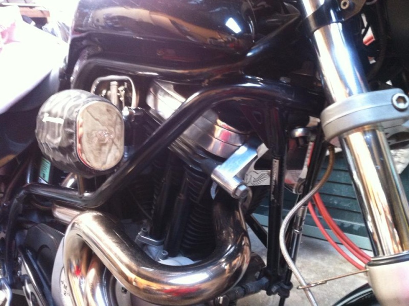

Apres qques adaptations, un pote a monté le sien :
Commande - Fabrication support moteur Tub - TOUS VENDUS - Page 24 Suppor10
- Re perçage du trou du nouveau support au bond diamètre pour la mise en place du Silenbloc
- Enlever de l'épaisseur du support moteur pour le passage du haut moteur, (le cache culbuteur touchait la support)
- Re perçage et taraudage des trous de fixation de la culasse pour adapter au bon diamètre des 2 vis de maintient du nouveau support moteur
mais le résultat vaut le coup cheers
la piece est vraiment sympa. drunken
D'autres personnes l'ont monté ? ....

J'ai été enmerdé moi aussi car la vis neuve que j'avais avec le silent bloc neuf passait a peine... Du coup j'ai agrandi avec un alésoir et nikel cheers
Mais au moment du démontage, je me suis rendu compte que la vis qui était monté sur le buell était plus grosse que la neuve que je souhaitai mettre... scratch Du coup j'ai changer le silent bloc en même temps pour pas avoir à repercer le support moteur neuf!!!
Bref, tout ça pour dire que visiblement il y a 2 diamètre de vis ( celle qui lie le support moteur au silent bloc) différent..... study

hello
support moteur monté
nickel sauf le surplus de matière a enlever au niveau du cache culbu que je viens d enlever
premier essais sur route super cheers cheers
