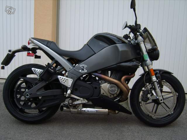

Moi, je l'ai plus depuis un moment, désolé, par contre si c'est ta bécane sur la photo, c'est pas une 2009, mais une pré 2008.
Si c'est pas ta buell, je ne dis rien silent
piotre82
Nombre de messages : 21
Date d'inscription : 20/02/2011
MessageSujet: Re: ÉCHAPPEMENT SEBRING SUR XB9SX   Mer 4 Mai 2011 - 13:05
non c pas la mienne, c juste une photo d'illustration la mienne etait chez le mecano pour le montage du pot
