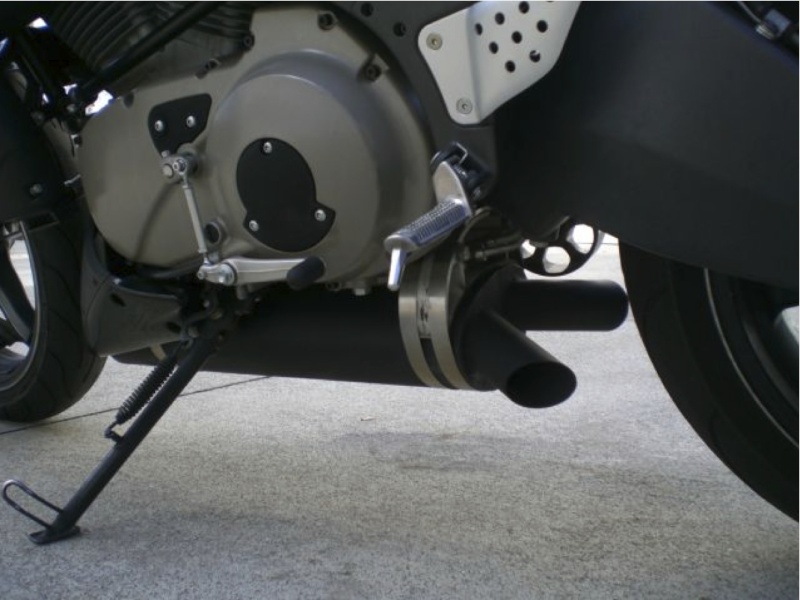

Gros son: http://home.windstream.net/hawk63/Sound%20clip.wav
Transformation pot Race à partir d'un origine 195$ Captur15
Le site HAWK Performance Mufflers: http://home.windstream.net/hawk63/

Si ça marche, c'est enfin la fin de la spéculation sur les pots Race !

J'ai pas dis ça, sur leur site ils indiquent que l'échappement à des meilleurs performance que le Race...
Inscription sur leur Site a écrit:
With my modifications to a stock Buell XB Muffler it will sound and perform better than a Buell Pro Race Muffler. Don’t spend hundreds more for the same performance I can provide. Customers outside the USA will be responsible for shipping back to customer.
Transformation pot Race à partir d'un origine 195$ XB12Dyno
scratch
Par contre, je vois pas à quel échappement correspondent respectivement chacune des prises de mesure

C'est purement commerciale, rien qu'a voir les courbes, tu sais que c'est moins bien qu'un race car nous ne faisons pas la différence entre les 2 courbes...
gaut
gaut
Nombre de messages : 3528
Ma Buell : R1 '05/ XB12R '04 / 125 GT '79
Date d'inscription : 13/10/2007
Transformation pot Race à partir d'un origine 195$ Empty
MessageSujet: Re: Transformation pot Race à partir d'un origine 195$   Transformation pot Race à partir d'un origine 195$ EmptyJeu 27 Jan 2011 - 11:23
J'aurais plutôt dit qu'ils avaient pomper l'échappement Race tout simplement (comme des chinois mais en mieux clown )
Et donc du coup, le fait que les courbes soient identiques indiquerait qu'il s'agit d'une bonne copie (certes la réalité des courbes reste encore à prouver...)

Autant pour moi je n'avais pas compris les courbes en faite!

sauf que le juge de paix c' est bibi vu que j' ai une xb9R avec un special ops (identique drummer ou hawk), d' ailleurs, hawk est le nouveau nom de special ops........ j' ai vu le pot ouvert, ainsi que le race je sais ou est la difference entre les deux et je peux meme vous dire que pour avoir passé ma moto au banc avec (un hawk ou special ops) le bruit est raisonnable - 100 db a 3750 tr et surtout pour avoir la courbe de puissance puisque ma machine est passée au banc avec une carto race cb060 le gain a mi regime est net comparé au buell race (+ 6 cv a 4500 tr comparé au buell race et + 3 cv comparé a l' origine).........en haut puissance identique au race soit 75 cv soit + 7 cv comparé a l' origine)........je parle de puissane au rouleau et non a la roue, ce qui donne en gros 92 cv vilo pour 75 rouleau
j' avais d' ailleurs posté le tuto sur l' ouverture de mon pot ainsi que mon passage sur le banc Very Happy
