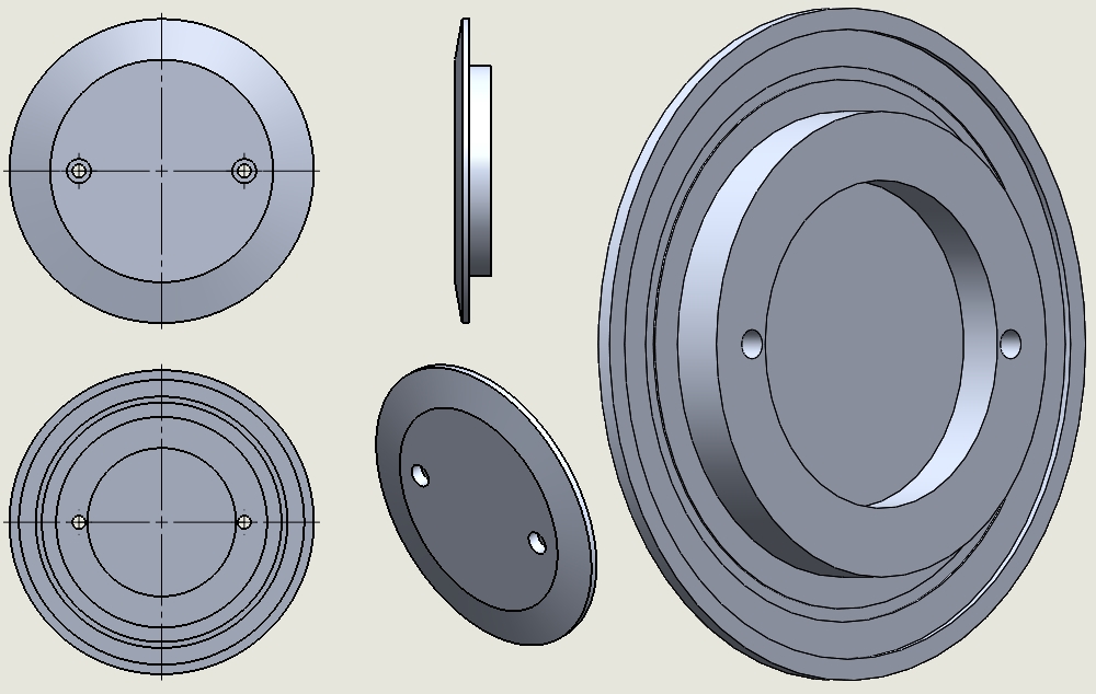

Cotes prise sur mon xb ... ça donne ça :
Version simple et basique :
Cache Poulie Alu MAG/COG  - Page 11 Cache%20poulie2
Donc, comme dans les précédents messages le confirment, c'est pour une poulie de 27 dents ( xb ) en 127mm de diamètre.
Il est possible de le monter sur une poulie de 29 dents ( 134mm de diamètre ) .
Si quelqu'un veux les cotes, je peux fournir celles que j'ai utilisé pour réaliser le croquis Smile

Voici les cotes pour celui que ça pourrait intéresser Smile ...
Cache Poulie Alu MAG/COG  - Page 11 Cache-cotes
Je me suis fait un autre croquis bien plus précis, avec le petit deport de la poulie, et une rainure pour y mettre un joint torique de 100mm de diam pour 2mm d'épaisseur .... (bah oui, comme ça y'a vraiment pas d'eau qui peu rentrer :p

10 mm de diamètre seulement ton joint torique ??  scratch
Tu as du te tromper. Ça doit être 100 mm ou 10 cm.

oui pardon, j'ai zappé un 0 :p

salut bulok,
merci pour les cotes bounce bounce  bounce
en effet cela m'interresse beaucoup, j'ai déja lancé la fabrication du support et de l'ensemble du kit fast.
j'imprime et je vais voir l'usineur.
au fait l'alu utilisé est du AUG4
dites moi ce que vous en pensez.

j'aime le détail du joint, même s'il est complètement inutile vu que l'éventuelle eau qui s'infiltrerait là serait vite expulsée par centrifugation. (en fait, ça peut même être l'effet inverse qui se produit...l'eau reste prisonnière à cause du joint  Wink

lol, j'y ai même pas pensé :p
Toute façon je comptais pas le mettre dans le plan, ... j'avais juste du temps à perdre ^^

salut bulok,
C'est pour faire du " comme de l'alu " , ça ira très bien pour tes pièces.
Par contre des bracelets, des tés, des supports d'étrier de frein etc bref ce qui demande des qualités mécanique, évite le AUG4 Wink
Les meilleurs alu restent les 70** T6  Cool
Mais ce n'est pas le même prix Exclamation

 scratch pourtant ici ils ont l'air tellement convaincu de l'alu AUG4 que j'ai fais faire les pièces sans discuter. heureusement que je paye en dirhams. affraid affraid
ok pour ton conseil je lui fait part de ta remarque.

par exemple j'ai fais faire le support etrier caché et le cone (avec le collier) pour le kit fast pour la coquette somme de 70E
mais étant donné la remarque de guillaume j'viens de sentir une douleur au derrière affraid
c'est pas grave on verra bien ce que cela donne monté sur ma machine.

Son nom en france, c'est le 2017 T4 Wink
C'est le plus courant avec un très bon rapport qualité/prix
AU3G : pour souder
AU4G : pour usiner des pieces à résistances mécaniques faibles, très bonnes anodisation, bon polissage pour pièce de décoration en gros  geek
Mais pas de panique ça reste tout de même de l'alu  geek on est très loin de l'alpax qui est du résidu d'alu en tout genre refondu  Suspect
Avec plus de cuivre et zinc que les 70** T4, on dit que ce sont des alu "mous"
De ce fait l'usinage est facilité Wink
Si tu as une pièces taraudée, vas-y molo au serrage, opte pour le frein filet Wink
