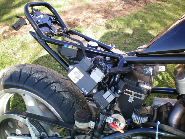

Nombre de messages : 4118
Ma Buell : m1, m2
coque s1 sur M2 Empty
MessageSujet: Re: coque s1 sur M2   coque s1 sur M2 EmptyVen 19 Nov 2010 - 14:55
coque s1 sur M2 10000710
voila pour la partie électronique, je crois que manu a fait différament...???

MessageSujet: Re: coque s1 sur M2   coque s1 sur M2 EmptyVen 19 Nov 2010 - 15:44
Oui en effet d'après les photos de Manu, comme la boucle a été changé, il me semble que tous les positionements ont été revisités mais à confirmer par le concepteur Wink
