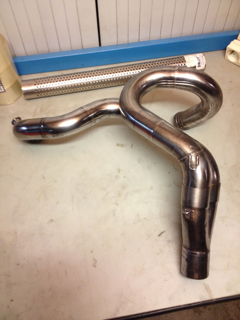

MessageSujet: Re: [Ch@rley] - B<3LL - Check up 2017 ==> OK   Mer 8 Fév 2017 - 14:07
Travail de ce jour ==>
Collecteur (à l'achat)
Collecteur après 3/4h de taf ce matin avec de la paille de fer 000 et du Belgom Alu
Et l'échappement avance aussi ==>
A l'achat
Et maintenant (avec sa nouvelle partie centrale en Inox et sa mitraillette)
Une petite question : avez-vous une idée de ce que je pourrais utiliser comme colle ou double face haute température pour remettre en place la plaque "HP Corse" ??
Nombre de messages : 5499
MessageSujet: Re: [Ch@rley] - B<3LL - Check up 2017 ==> OK   Mer 8 Fév 2017 - 14:47
Une epoxy haute température (pense à rayer et degraisser les supports)
Un pot ne chauffe pas des masses, 100'c à peu prêt

MessageSujet: Re: [Ch@rley] - B<3LL - Check up 2017 ==> OK   Mer 8 Fév 2017 - 16:26
Putain tu t es gavé , tres belle remise en etat 😃
Tu vas kiffer le son , je m en souviens encore ,juste si jpeux me permettre , ne charge pas trop en laine de roche j avais essayé de deux manieres et au final deux tours de celle de chez dafy autour de la mitraillette et c est bon , tu glisses dedans sans la brider et av "le souffle" elle se deroulera un peu et viendra se coller sur la paroie inox 😉
