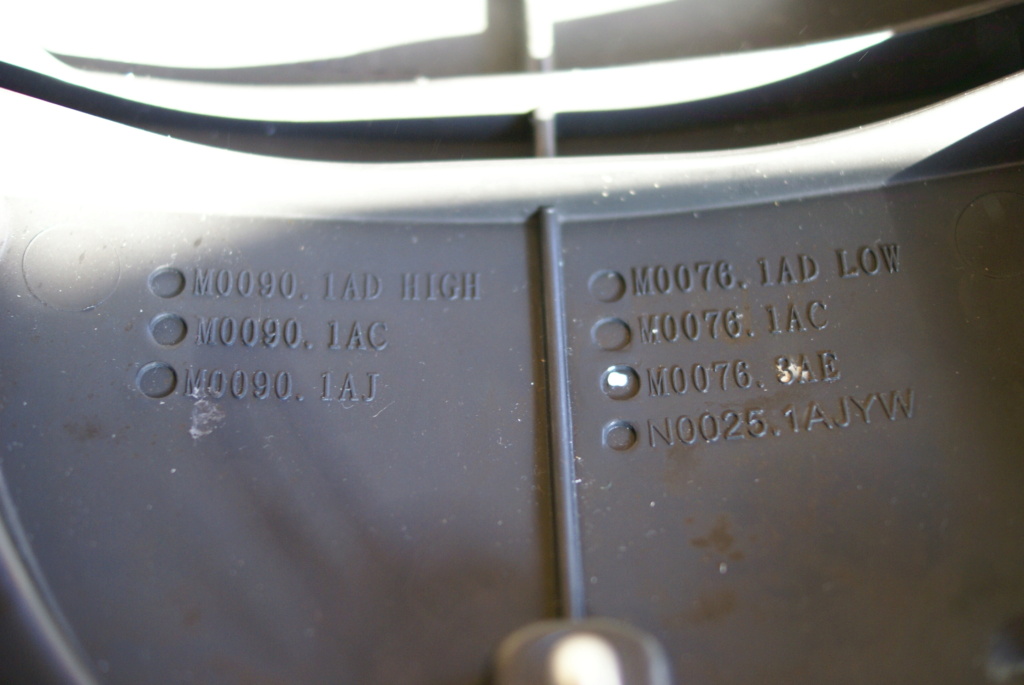

sous la selle il y a un repère blanc avec des codesselle compatible avec ma XB9Sx citycross ? Dsc05510
la mienne qui etait ajustée nikel sur la moto mais basse avait pour code le 3eme de droite M0076.3AE
alors que la nouvelle à pour code M0090.1AJ !!
ça explique un truc ? Question
c'est quoi ces codes exactement ?
merci

Les codes, c'est simplement les références des différentes selles. Comme le plastique noir de la base est le même pour toutes les selles courtes (XB 9/12/S/SX) et qu'il n'y a que le rembourrage+simili qui changent, le point permet de savoir quel modèle de selle on a.
Avec le temps, les selles des XB ont tendance à se relever un peu côté réservoir...ça doit être le simili qui tire dessus en essayant de revenir à sa forme non étiré d'origine. La seule chose que tu peux faire, c'est de chauffer cette partie de la selle pour la "retordre" dans l'autre sens et l'adapter au mieux au réservoir.
