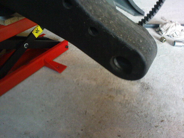

Pour la première fois je démonte la roue arrière du nouveau modèle (Ulysses2010)
1) Je vire le passage de roue... pas indispensable mais j'y vois plus clair
2) Je vire l'étrier...
Roue ARR 2010 (XB12X) ce qui change... Dsc00014
Roue ARR 2010 (XB12X) ce qui change... Dsc00015
3) le nouvel axe détend correctement la courroie...
Roue ARR 2010 (XB12X) ce qui change... Dsc00012
Ce qui fait que le remontage est super facile...  cheers
Roue ARR 2010 (XB12X) ce qui change... Dsc00011
Les roulements sont maintenant protégés par des joints...
Les roulements pour les roues "2010" sont des 6206, et il en faut trois, deux coté courroie et un seul coté disque...
Roue ARR 2010 (XB12X) ce qui change... Dsc00010
Et il y a une nouvelle petite entretoise coté disque... (A ne pas perdre)
(J'ai cherché la deuxième que je croyais avoir perdu, mais qui n'existe pas coté épaulement de l'axe  What a Face )
Roue ARR 2010 (XB12X) ce qui change... Dsc00013
Notez que BUELL continuait d'améliorer les choses sans que cela paraisse...
