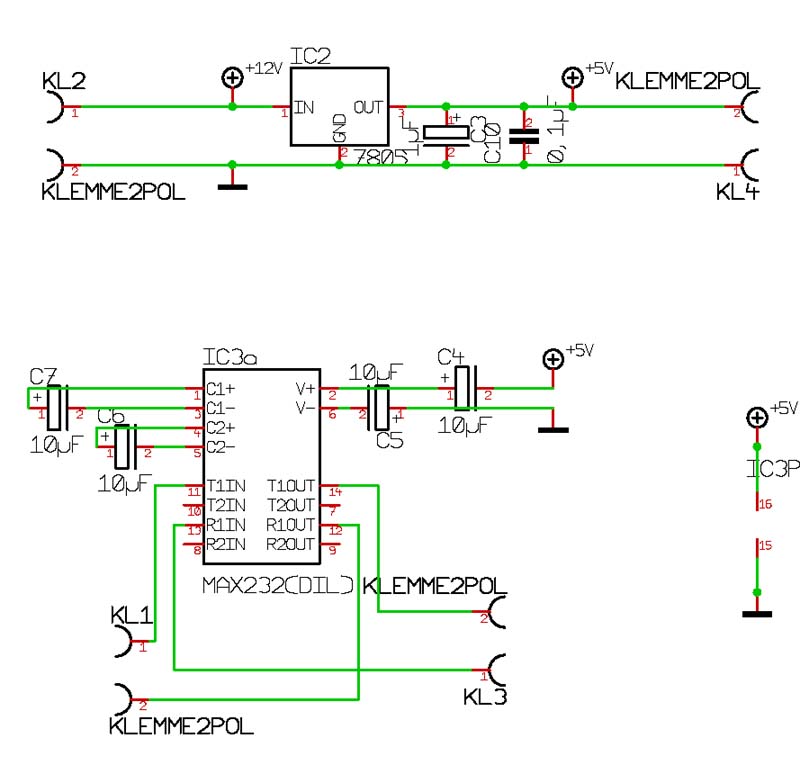

je viens d'essayer ce soir avec des maps d'allumage de 9 et c'est encore plus violent et plus rapide a venir. Il me semble même avoir entendu du cliquetis ( pas sur ). En même temps c'est de la 98 et plus de la 100 dans le réservoir, il faisait très chaud ici cette fin d'apres-midi. Je vais essayer de réduire l'avance dans cette zone même si j'ai déjà essayé ça ( avec les maps d’allumage de 12 )
MLV j'ai déjà essayé sans succès. Gunter me dit de régler la zone Closed loop à la main en corrigeant selon les valeurs de correction EGO dans MLV. Il a aussi maté un log et ne voit rien correspondant à mes symptômes ( du moins sur le cylindre arrière )
Je cherche quelqu'un qui pourrait me faire ceci :
je pourrais grace à ce montage monter ma sonde LC1 sur mon netbook dépourvu de port serie, avis aux amateurs

Si t'es pas presse, je peux te faire ca pendant la 2eme quinzaine de juillet Wink C'est pour mettre un USB au bout? Idealement, il faudrait aussi que tu mesures le TPS, le regime moteur et la temerature en meme temps. T'utiliseras ECMSpy pour le faire?

ça fait deja 1 mois que je roule comme ça donc ça peut bien attendre. Tu me rends un grand service si tu veux bien me le faire. Si j'ai bien compris c'est un cable ecmspy ( donc avec convertisseur TTL ) avec ce bidule au bout, je suppose que je dois trouver un port RS232 d'un coté de ce circuit pour y connecter le module de sonde bande large LC1. Je suis pas très au clair la dessus mais c'est ce que j'ai compris. J'utiliserai Mono Ecmspy qui gère directement la ou les sondes LC1 en même temps qu'elle relève tout le reste déjà connu sur la première version d'ecmspy dans un log normal

Ben, ce circuit, c'est juste une conversion RS 232 => TTL. La question est : qu'est-ce que tu fais de ton signal TTL une fois que tu l'as? Soit tu as un deuxieme cable type ECMSpy, pour recuperer ca via un port USB, soit, ben... Je sais pas Sad ECMSpy saurais gerer deux ports com distincts? Y en aurait un avec la prise diag de la Buell, et un connecte a la sonde LC1?
C'est pour contourner cette difficulte que je m'etais construit un petit boitier, pour pouvoir faire simultanement l'acquisition de la temperature, du regime moteur et des differents signaux des sondes lambda :
http://buell.actifforum.com/t17305-data-logging

je m'exprime mal mais tu as raison ( si j'ai bien compris ). Un cable ecmspy normal pour toutes les donnees normales et connues, comme dans la version ecmspy 1 et un deuxieme cable ecmspy sur lequel se connecte la ou les sondes LC1 sur un deuxieme port usb

OK, c'est donc bien ce montage qu'il te faut. C'est cool si ECMSpy mono sait gerer les deux cables.

Thieu j'ai encore rien pu faire avec ton circuit ( pas de temps à moi ces dernieres semaines ) donc la carto n'est absolument pas finie mais la moto marche pas trop mal. Je poste une copie des cartos demain
