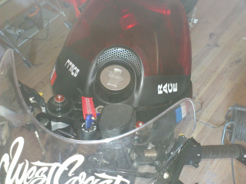

bon bien.. je reprends donc officiellement du service..
voici le nouvel angle d'attasue pour mon missile sol-sol..
un cul de S, boite à air cherry bomb et un full fairing à l'avant en noir mat!! celui de ultime concept.
pour le moment je n'ai jamais vu de buell équipée ainsi.. Twisted Evil Twisted Evil
elle va etre superbe!! I love you cheers
je commence le montage du cul en janvier + disque wave.
des suggestions, je suis preneur... ou si quelqu'un à déja vu ce type de montage... Embarassed
je veut bien une photo!!
ça peut le faire pas photoshop? scratch

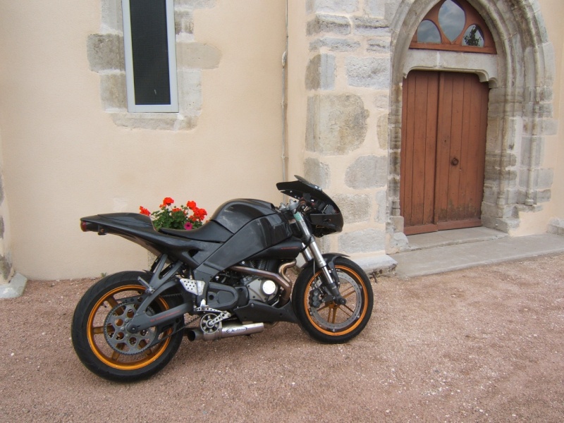

Un peu comme cette 1125 :
PRJET BUELL R/S by daytonateur... - Page 10 1125c
Ça va le faire !!!

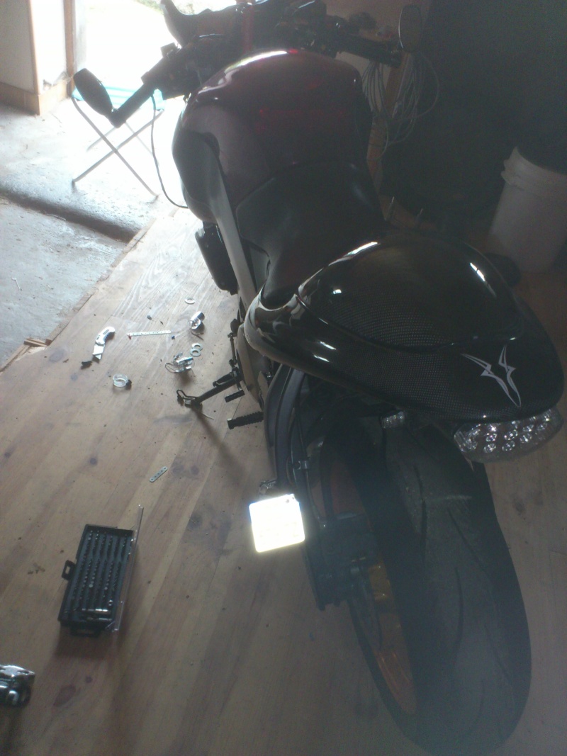

bon vu le temps.. je me suis mis à meca-niquer...
je rentre la pétoire dans l’atelier..
PRJET BUELL R/S by daytonateur... - Page 10 Dsc_0214
je lui vire la grosse plaque d'immat' et je lui en place une petite de taille enduro sous le cale pied :super:
voila ça reste plus jolis
PRJET BUELL R/S by daytonateur... - Page 10 Dsc_0213
ensuite, je vire la BAA, vérification du filtre et du FAST...
pose d'un RVH
je coupe la durite de sortie de vapeur d'huile, et la fixe à mon admission du RVH
PRJET BUELL R/S by daytonateur... - Page 10 Dsc_0111
petite patte de fixation en alu, arrondie pour mieux contenir la bombonne RVH
PRJET BUELL R/S by daytonateur... - Page 10 Dsc_0112
pose du RVH et fixation avec un collier inox
PRJET BUELL R/S by daytonateur... - Page 10 Dsc_0113
je découpe à nouveau un bout de durite pour la fixer de la sortie du RVH jusqu’à un mini filtre à air.
PRJET BUELL R/S by daytonateur... - Page 10 Dsc_0114
pose de la BAA transparente.. c'est BÖÖÖÖÖÖÖÖÖÖÖOOOO :ghee:
PRJET BUELL R/S by daytonateur... - Page 10 Dsc_0115
ensuite c'est pose des xenon... origine
PRJET BUELL R/S by daytonateur... - Page 10 Dsc_0210

bon aujourd'hui c'est au tour de la BAA de passer à casserole
PRJET BUELL R/S by daytonateur... - Page 10 Dsc_0218
il s'agit de mon ancienne BAA qui étais fissurée à deux endroits et que j'avais avec ma précédente monture..
pour planquer les fissures, hop, un coup de covering noir mat sur les fissures, et deux autocollants pour cacher la légère "trace" apparue dessus (SAL*** de fissure)
PRJET BUELL R/S by daytonateur... - Page 10 Dsc_0219
et on repose la BAA sur son emplacement d'origine
PRJET BUELL R/S by daytonateur... - Page 10 Dsc_0220
c'est pas trop vilain..
PRJET BUELL R/S by daytonateur... - Page 10 Dsc_0221
et pour finir au niveau du "coffre"
renforcement de la trousse à outils (ajout des clefs utiles pour poser le bras oscillant en cas de casse de la courroie de transmission, + 2gilets fluos + un big foot (une plaque en plastique pour poser la moto sur de l'herbe ou des cailloux.. le truc toujours utile.)
PRJET BUELL R/S by daytonateur... - Page 10 Dsc_0222
to be continued..
