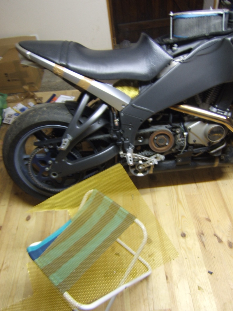

ça y es, je commence à recevoir mes 1er pièces pour attaquer mon projet moto..
alors.. je souhaite une moto confortable à rouler (guidon droit), une gueule agressive (face de R), ne pas avoir trop froid l'hiver (poignées chauffantes), qu'elle soit "différente" (cul de S), qu'elle éclaire fort pour rouler de nuit (ajout d'une rampe de phare amovibles) etc..
bref, une moto parfaite (pour moi j'entends...)
donc voila je commence mon projet!! (et j'aurai du coup pas mal de questions pour les "buelleux" les plus pointus
la moto telle que je l'ai achetée. (guidon droit compris)
moto d’origine:
https://i.servimg.com/u/f88/11/38/66/08/dscf2512.jpg
puis j'attaque sa mise à nue:
enlève selle + face avant
https://i.servimg.com/u/f88/11/38/66/08/dscf2514.jpg
Vire la coque arrière
https://i.servimg.com/u/f88/11/38/66/08/dscf2515.jpg
on vire la BAA
https://i.servimg.com/u/f88/11/38/66/08/dscf2516.jpg
pose d’un « fast » fait maison (à refaire au propre car la ça me plait pas du tout comme ça a été fait)
https://i.servimg.com/u/f88/11/38/66/08/dscf2517.jpg
sous la selle… branchement des poignées chauffantes
https://i.servimg.com/u/f88/11/38/66/08/dscf2518.jpg
ensuite on place le boitier de commande pour être facile d'accés
https://i.servimg.com/u/f88/11/38/66/08/dscf2519.jpg
vérif des poignées (course de la poignée d'accel')
https://i.servimg.com/u/f88/11/38/66/08/dscf2520.jpg
le cul à vider
https://i.servimg.com/u/f88/11/38/66/08/dscf2521.jpg
le cul vide
https://i.servimg.com/u/f88/11/38/66/08/dscf2522.jpg
le cul à superposer
https://i.servimg.com/u/f88/11/38/66/08/dscf2523.jpg
les deux arrières
https://i.servimg.com/u/f88/11/38/66/08/dscf2524.jpg
sans le battis arrière
https://i.servimg.com/u/f88/11/38/66/08/dscf2525.jpg
montage du cadre de S
https://i.servimg.com/u/f88/11/38/66/08/dscf2526.jpg
rangement dans le cul de S
https://i.servimg.com/u/f88/11/38/66/08/dscf2527.jpg
La bavette à couper
https://i.servimg.com/u/f88/11/38/66/08/dscf2528.jpg
voila ou j'en suis pour le moment.. un samedi bien remplis..

il manque un truc sous la selle.. ça fait un gros trou..
bien on met de la grille ça comble bien!!
PRJET BUELL R/S by daytonateur... Dscf2534
et voila le résultat
PRJET BUELL R/S by daytonateur... Dscf2535
