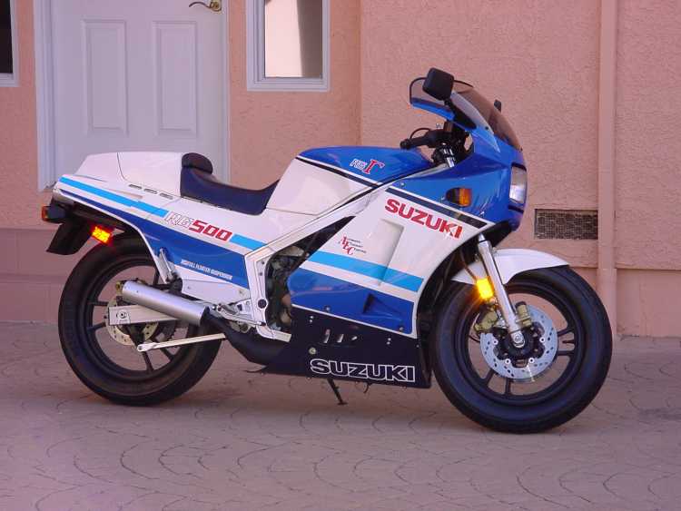

Pour rester dans le sujet, mon premier orgasme motocycliste a été en voyant, sentant et entendant ça
RESTAURATION 350 RDLC >>>> FINI !  - Page 3 Ns400-85
(le bruit tenait plus du solex enragé qu'autre chose mais ça boostait velu!)
et ça
RESTAURATION 350 RDLC >>>> FINI !  - Page 3 Suz%201985%20rg%20500
passant sur les allées Paul Riquet à un rythme de ballade joebardesque. I love you
(après j'ai mal tourné et me suis tourné vers autre chose qui m'a procuré bien des plaisirs solitaires)

DeaGov a écrit:
(passant sur les allées Paul Riquet à un rythme de ballade joebardesque. I love you)
à Béziers ??????
Tu tes marié affraid, j'connais ça, j'en suis à 3..................
Ceci dit 500 rg gamma, mon rêve I love you
