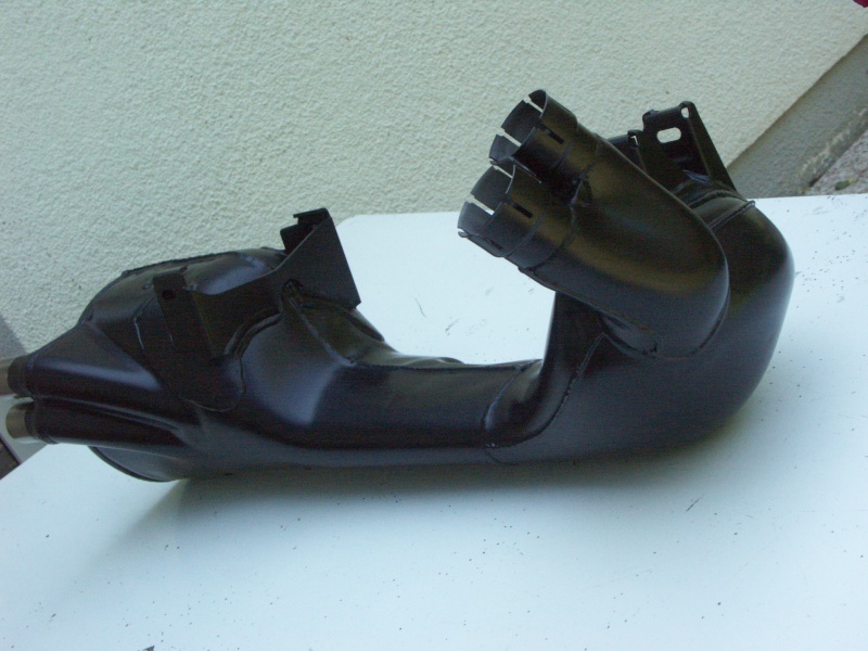

Perso le pot de mon xb12r était aussi rouillé dès les tout début
le mieux que j'ai pu trouver c'est un bon sablage puis une peinture projeté en poudre puis un passage au four (epoxy poudre haute température)
[XB] - Pot qui rouille - Page 12 Imgp1811
mais bon il à fallut 3 ans pour que la peinture commence à ce barrer et que la rouille revienne
moralité je ne sais pas si c'est possible qu'il ne finisse pas par rouiller... il va falloir continuer de nettoyer et d'astiquer chers buelliste [XB] - Pot qui rouille - Page 12 506615 (mais si vous aimez ça...)
