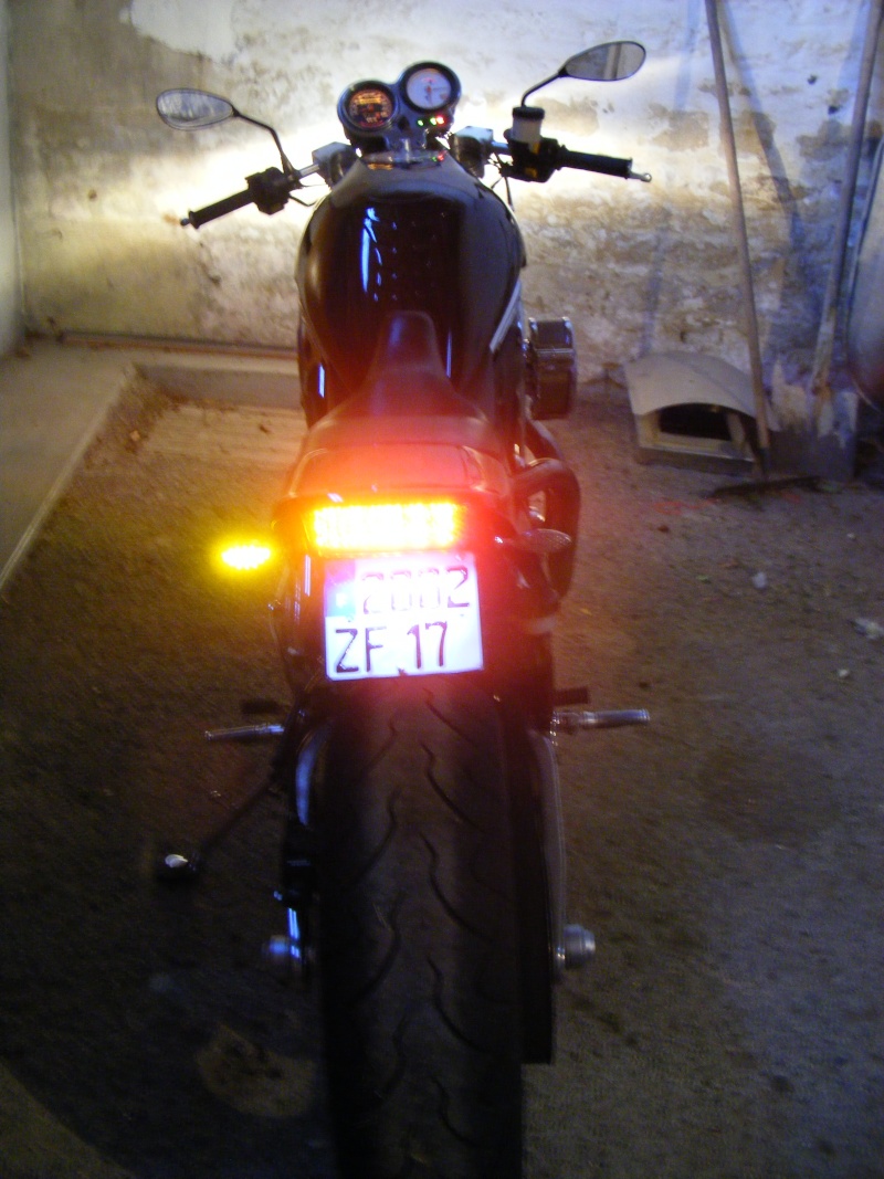

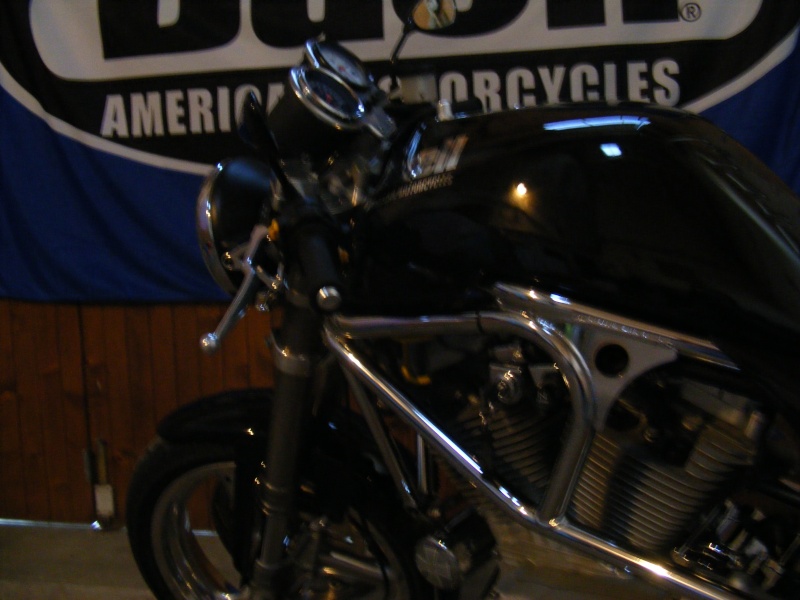

voila ma s1 '98 SS sans nettoyage particulier
Son haut-moteur est neuf et son bas moteur reconditionné. quelques modifs et pièces:
cadre chromé
définitivement mono
té de fourche supérieur taillé dans la masse avec position bracelet et origine possible.
support de carbu a reniflard intégré RRC
support de phare RRC
couvercle cv40 chromé
Clignos à led en Bihr adaptés, feu arrière las végas fumée noir C.E avec rappels de clignos intégrés.
bras oscillant, disques et amorto de X1.
polissages divers qui seront repris par un pro et vernis d'ici peu avec tout roulements neufs.
Vance neuf
peinture neuve qui cloque déjà.
et des bricoles.
à venir bocaux de frein alu, double-disques 340 à l'avant avec 2X6p le tout en Nissin. poulie de 27 avec cache du COG et ignition-time cover identiques. Pose autocollants classiques.
changement des commandes au guidon et peinture qui tient.

on voit nettement les cylindres neufs sur la tof du dessus. dès que je l'ai eu, il m'a fallut faire un tas de bricoles: remettre le pneu avant dans le bon sens, refixé le contacteur et le starter, resserer une vis sur 2 complements sur les sabots de fourche elle n'etait pas serrées affraid . Dépose du support carbu en tole rouillée pour un intégrant les reniflards.
S1 Chrome Racer Dscf3514
Ensuite, vu ce que j'avais vu Shocked , la moto crachait l'huile de boite au début s'était flippant mais en fait le type a eu la main tres lourde sur le dosage.
après mon rodage, je l'emmene chez un gris pour une verification pro de tension de la chaine primaire qui été a refaire. Pose d'un filtre a essence au dessus du starter.
S1 Chrome Racer Dscf3511
Profitons-en pour changer la trappe supérieur de visite su CV40 par un chromé.
Recouper l'axe du bras de S1 car trop long pour poser les proteges-axes de roues Pégasus. Le compteur indiquant presque 26000 rend l'ame. Je le remplace par un Noir et sobre d'occaz de Sporster pour dépanner indiquant 29000. J'essaierai d'en retrouver un neuf sur ebay vu que le moteur est refait, il ne faut pas trainer pour rester cohérent. Pose des supports de phare RRC en adaptant les clignos pour éviter des colliers supplémentaires.
S1 Chrome Racer Dscf3512
Pose du support de vignette avec ses numéro d'identification gravé.
Ensuite le feu arriere n'est plus temontable, il avait serrer des vis parkers dans le platic qui est explosé, je le remplace par un CE noir a led avec les clignos incorporés, en soudant les fils.
S1 Chrome Racer Dscf3513
Pose des autocollants originaux chromés, filtre huile grande capacité chromé.
Sans parler d'asticage de CHrome et de l'alu plutot mal poli a faire reprendre, il me reste les calepieds rizoma articulés de X1 à adapter, changer le poste de pilotage j'entends les commodos, les poignées, les rétros (j'hésite pour un rond chrome qui part par en dessous a gauche ou une paire simple mais efficace genre alu avec des BTR), les bocaux par des alus. Repeindre l'etrier avant en noir satiné, poulie de 26 a acheter avec le cache du cog et le time cover identique que j'ai. Le gros est a venir dans l'hiver, le pari etant d'adapter un etrier gauche Nissin 6pistons sur la fourche, usinage a prévoir.
