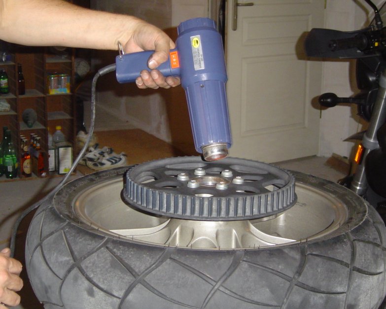

albino Trop facile, suffit d'avoir les outils magiques que loïc y m'a prêté...
Ben voilà, c'est ça : 2 coupelles et un bitognio...
Bleu pour l'arrière et rouge pour l'avant jocolor
On met les coupelles en place d'un côté...
Et le bitognio de l'autre...
On prend des outils qui demandent très peu de réflexion...
Trois petits coups et puis s'en vont
On retourne la roue, inutile d'essayer de remettre les trucs petits bordels en place Evil or Very Mad Evil or Very Mad , on prend une douille et la rallonge qui va bien et Bing drunken
Puis on remet en place le premier roulement...
Ne pas oublier le ti tube avant de mettre le deuxième roulement.
Penser à mettre les roulements au congélo et à chauffer un peu le moyeu study
Pour remettre les roulements en place utiliser un vieille bague et tapoter sur tout le tour (J'ai enlevé mes doigts pour la photo mais vaut mieux la tenir un ti peu, la bague )
ben voilà c'est fini...  à peine dix minutes, pas mal non!

pourquoi ne pas rentrer le nouveau roulement à la "presse" (grosse rondelle & tige filetée) ??
c'est moins brutal, non ?
scratch
Nombre de messages : 5731
Localisation : Janvry (91)
MessageSujet: Re: [XB-1125] Changer les roulements de roue en 10mn   Sam 7 Nov 2009 - 14:23
Le probleme de rondelle + tige filetee, c'est que ca exclut pas de devoir utiliser le vieux roulement pour le pas faire porter d'effort sur la bague interieure, ce qui complique la mise en place. Faut serrer, en faisant gaffe que le roulement qui transmet l'effort se barre pas, et que la rondelle se deforme pas. D'un autre cote, l'experience montre qu'en y allant doucement au marteau, ca ne pose aucun probleme. Surtout en rajoutant une cale en bois pour amortir. Forcement, si tu veux tout rentrer d'un seul coup de masse, la, je garanti pas que ca se fasse sans dommage...
