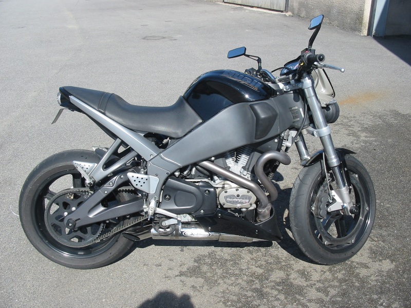

bon ben il était temps que je mette ma mienne en photo XB12S 2008 de Fred2a (mise à jour page 1) 506615
pour faire court (c'est sûr que par rapport à certains c'est sobre, mais ça me va comme ça XB12S 2008 de Fred2a (mise à jour page 1) 506615 ) :
XB12S MIDNIGHT BLACK 2008 :
- Cabochon blanc
- feu arrière à LED avec clignos intégrés de chez mininéon
- Pot sebring dernier modèle cheers
- Clignos avant à LED birh
- Centrale clignotante birh
- Rétros softy chaft
- Magnesium Race Stripe Paint Set
- Roulettes de protection axe de roue
- Arrière court "maison" laqué noir brillant
- Support de plaque "maison" en acier
- ...ah oui j'oubliais, ça fait toujours plaisir à dire : plaque immat maison king
à venir :
- Kit xénons (serait peut être temps que je les installe Embarassed )
- Peinture des sabres en noir Twisted Evil

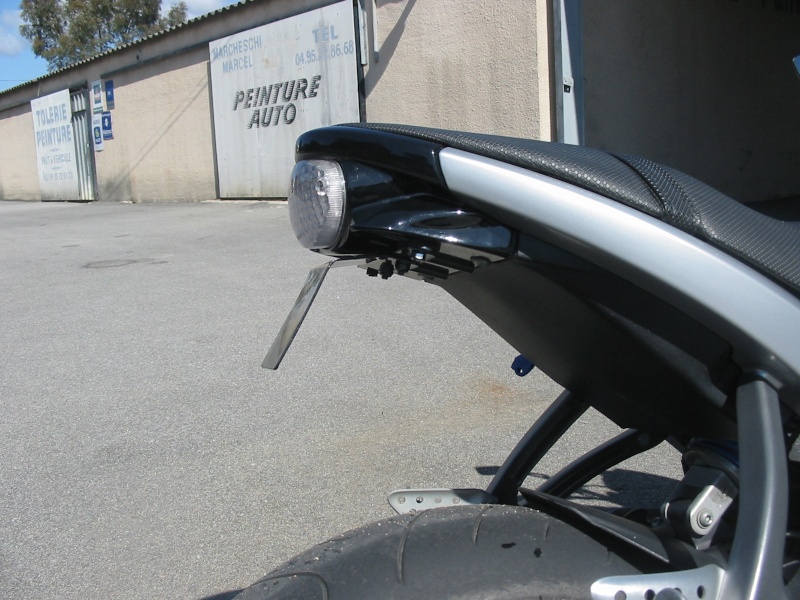

Comme m'a conseillé Superman, j'aurais bien fait un topic sur la fabrication du support de plaque, mais vu comment j'ai galéré pour le fabriquer en acier, je déconseille de le faire et d'utiliser de l'aluminium à la place, No , pour faire simple, j'ai découpé deux morceaux d'acier galvanisé à la disqueuse (dimensions prise au préalable), une fois découpés à la bonne dimension, je les ai limés, poncés, tordus et percés ; puis dégraissage, passage de deux couche de bombe de peinture galva, puis de 3 couches de bombe de peinture noir brillante. Montage avec 2 tiges filetées (3 boulons par tige), et 2 morceaux de caoutchouc épais de 1/2 cm faisant office d'entretoîse, atténuant les vibrations et empechant d'abimer la peinture de l'arrière.
Les deux pièces ont été boulonnés entre elles à l'aide des boulons du support de reflecteur arrière d'origine.
