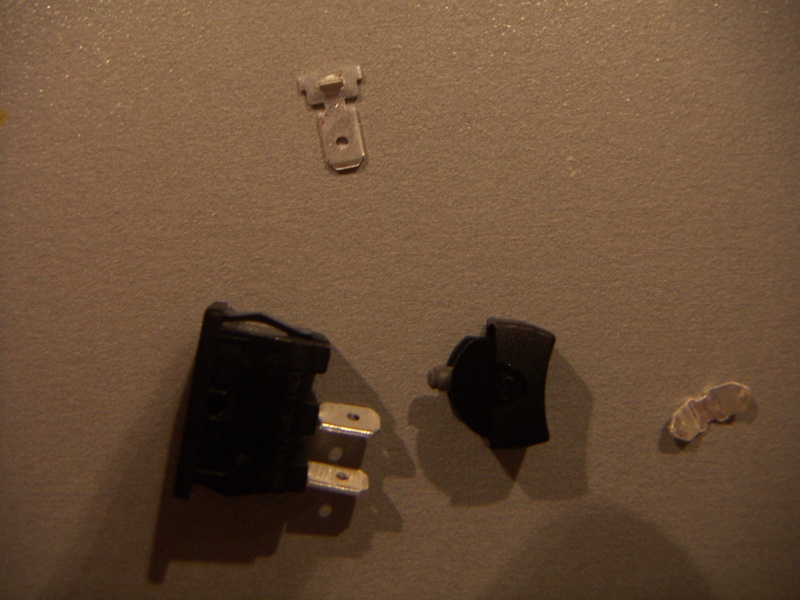

Voila j ai reussi a placer un interrupteur sur le comodo.
voici le type d interuppteur que j ai choisi
Ensuite je me suit amusé a le démonter
pour mieux le comprendre, pas compliqué, milieu l arrivée et les extrémité un des deux retour.
J ai viré un des contacteurs et j ai recoupé un peut les autres pour qu ils soient plus court.
Par la suite je me suis attaqué au comodo, je démonte celui de gauche, en effet pas moyen d y placer quoi que ce soit, je démonte celui de droite et la je voie une vis que je retire pour enlever un petit cache.
Derrière ce dernier un trous, mais pas assé grand pour acceuillir mon interrupteur. On sort le dremel et une petite lime a métaux et on agrandis.
Pour que mon interrupteur rentre jusqu au fond, j ai du limer les deux bavette coté longeur, jusqu a frolé la partie inférieur.
Ensuite faut démonté le saut vent, le compteur. Couper le colsson qui tiens tous les câbles dans le comodo ainsi que celui sous le compteur.
De la prendre un petit tire fils bien rigide ( j ai pris un file de cable de téléphone). On prend de la patience et on le fait passer du comodo vers le saut vent (au besoin couper un peut la gaine sous le saut vent et apres y remettre de la toile isolante.
Puis plier deux mettre de files en deux faire un noeud et on tire doucement.
Couper les files et placer l interrupteur, souder gainer,remonter l interrupteur et le comodos (remettre vis et colsson).
Ensuite on coupe le file jaune pour le feu de croisement (verifier dans le phare que ce soie la meme couleur Wink )
On repère l aller et le retour, l aller sur le file du haut et le retour sur le file du bas
le tout évidement soudé et gaine thermo-rétractable.
PS faite gaffe avec la lime moi j ai glissé chef

Je suis pas electricien lol. Le file jaune je l ai coupé, c'est juste l aller et le retour a l interupteur.
