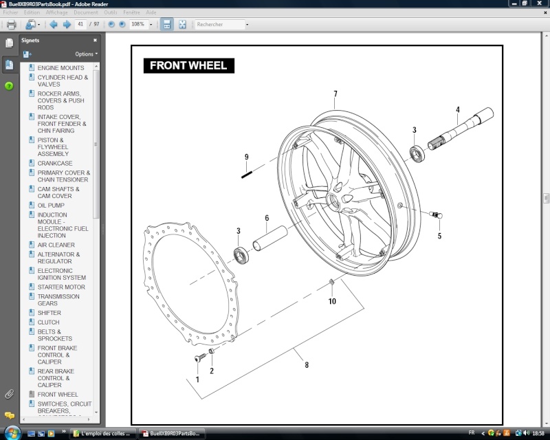

je sais pas si ca peu aider mais voici comment c'est monté !
qu'est-ce que vous appelez entretoise ?????

2 mon Polo

la ptite rondelle ???? c'est tout ptit on voit rien Rolling Eyes

C'est pas une petite rondelle, c'est une pièce qui est serrée par la vis. Le disque doit pouvoir se dilater et "glisser" sur cette entretoise. S'il ne peux pas glisser, il va se déformer ...
Je sais pas si je suis bien clair ...

et avec les efforts monstrueux qu'a à supporter le disque lors de stoppy nottament, les vis risque pas de plier, ou les entretoises de péter ????
c'est métallique l'entretoise ubien en matiere déformable élastique ,??

oui, effectivement le monter soit m^me est la meilleur solution, par contre les entretoises faut les trouver, buell les distribue avec les disques d'origines, de plus fo démonter l'étrier et suremnt purger le liquid de frein, et tout remonter. Bon déjà je suis gaucher !! alors mes 2 mains gauches elles servent à mettre des claques Twisted Evil . Pour la Corse cété pas une insulte mon nom cé de Lanfranchi donc vé pas me tirer une balle ds le pied lol! !! Mais merci kan m^me pour votre aide et si kelkun à un disque d'occas faite moi signe... Very Happy
